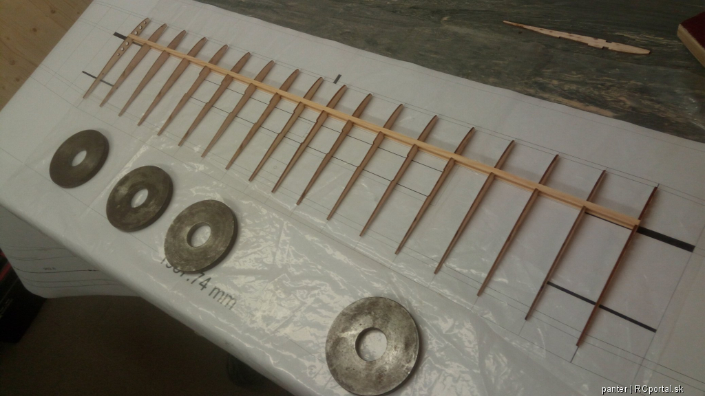

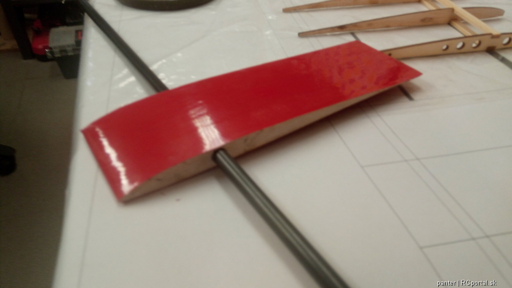

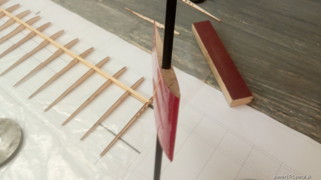

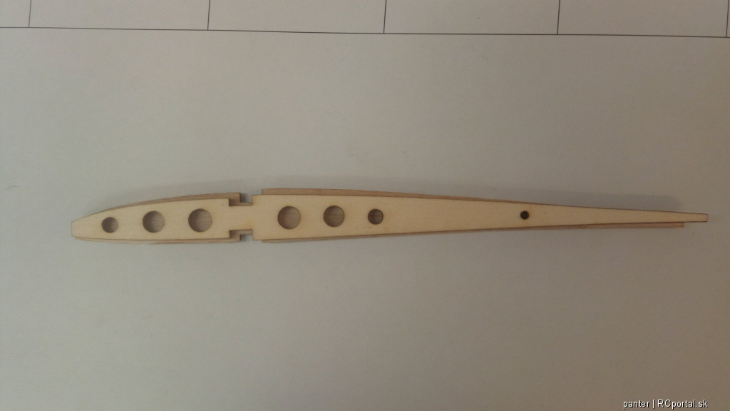

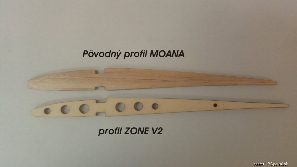

A teraz ohľadom modelov. Rozhodol som sa spraviť nové krídla na MOANU, ale z iným profilom ktoré budem navzájom testovať. Dosť som pokukoval po profiloch hádzadiel a nakoniec sa mi dostal profil Zone V2 . Pustil som sa teda do kreslenia originál som trochu naklapkoval o cca 2 stupne. Ako vidíte na obrázku je o dosť tenší mal by byť teda prenikavejší proti vetru. Rozmýšlam ešte nad technológiou stavby , prvá ako klasika rebrá dva nostníky torzka, druhý profily nasunuté na uhlíkovú trubku 8/7 tiež torzka a tretí ako model MAD RES frézované krídlo z kusu balzy, ale chcel by som to trochu ináč preto som si spravil skúšobný kúsok. Vyrezané rebrá ktoré navlečem na uhlíkovú trubku, ktorá je zároveň ako hlavný nostník rebrá zlepené dokopy, obrúsené a nakoniec nažehlené fóliou. Vyzerá to že by to bolo dobré pozrite foto , len ešte uvidíme keď jedny spravím akú budú mať váhu.

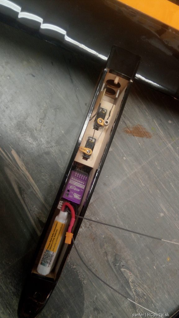

A teraz trocha k mojmu novému projektu MOANA V2 . Ako som písal vyšie, bolo prevedených pár zmien oproti prvému modelu MOANA.
V prvom rade som predĺžil čumák, aby som nemusel toľko dovažovať, čo mi zvýšilo hmotnosť modelu. Druhá zmena boly tiahla, ktoré som nahradil kevlarovým lankom čím som ušetril na váhe zadnej časti a tým nemusím toľko dovažovať a zvyšovať základnú hmotnosť na dosiahnutie správneho ťažiska.

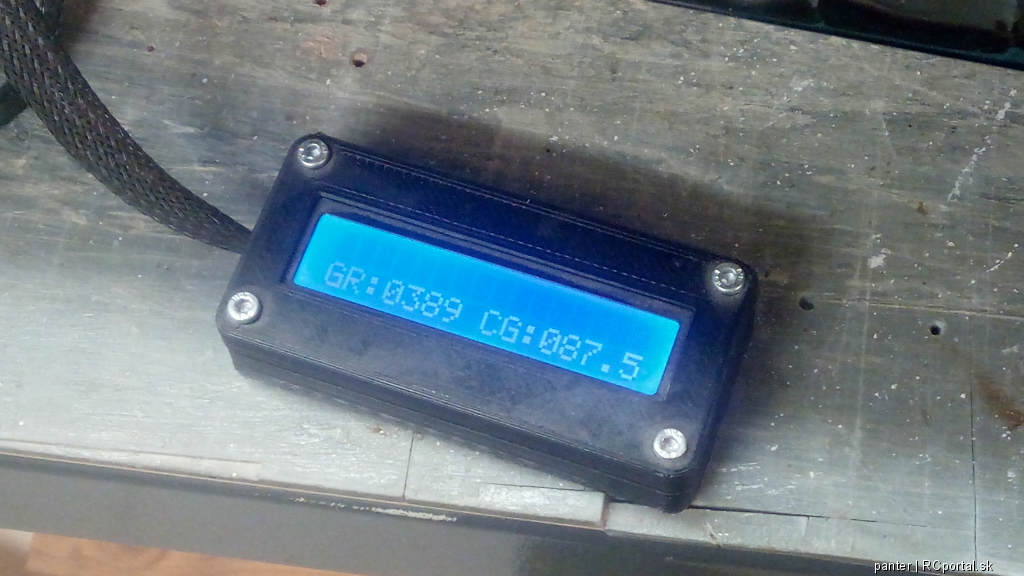

Tak zatial váha z rc. elektronikou, batériou a dovážením ťažiska na 87,5mm je 389g. Ešte nemám doriešený vlečný háčik takže výslená hmotnosť by mohla byť tesne pod 400g.
