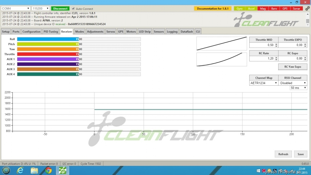

Este nieco doplnim k tym nastaveniam receiver, treba si spolocne vysielacku a naze cez bf alebo cf v polozke receiver nastavit s EPA vo vysielacke.
Ja osobne som to spravil tak, ze som si nastavil plne dual rates vo vys. potom som pripojil naze k pc a pomocou EPA som doladil kazdy kanal tak, aby som mal min hodnotu na 1000 a max na 2000-ono to nejde presne takze niektore hodnoty mi sli aj 100-150 bodov pod ci nad hodnotu 1000-2000. Kazdopadne treba sledovat aj naze a podrzat kazdy knipel v maximalnej vychylke niekolko sekund a stelovat az kym sa nerozsvieti cervena ledka na naze. Ked sa rizsvieti tak uberem alebo pridam podla toho ci ladim spodok alebo vrch vychylky. Napriklad pri plnej smerovke vlavo sa mi kopta otocila raz a potom sa motory vypli, zistil som ze mam vysoke hodnoty na lavej smerovke, uberal som kym to neprestalo svietit a teraz je vsetko ok
Pozor na tento fenomen u CF hlavne u BF sa mi to nestalo. Moze sa totiz lahko stat ze si na vysielacke pridate rate na niektoru funkciu a pocas vykrutu ci obratu vam vypnu motory ktore hned naskocia ked knipel pustite..ale nieje to moc prijemne sa furt sustredit na to ci mi to nezblbne zrovna v tu najneocakavanejsiu chvilu....

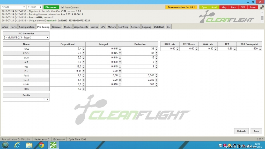

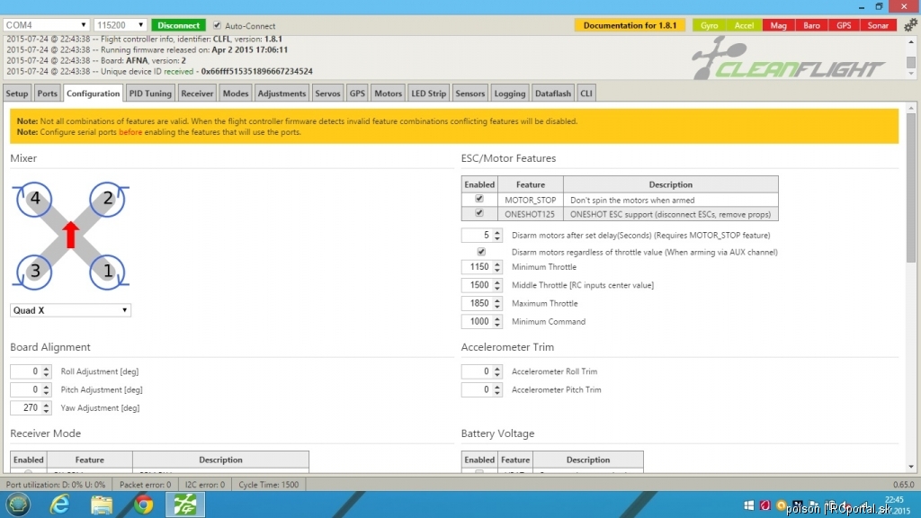

Chlapi, mohli by ste sem niekto hodiť Váš setup, PIDčka a rates ??? Prosim, Nech mám aspon nejaký nástrel a s čím porovnať, lebo dnes som túúnil a túúnil a mám pocit že čím dlhšie sa stým hrám tým menej tomu rozumiem. Dokonca keď som nastavoval Péčko na yaw, tak mi vo vzduchu vyplo motory.
Bydlisko: Bratislava ( 39 rokov )
Správa zaslaná: 24. 7. 2015 o 22:57 | odkaz na príspevok
Moj setup looptime mam 1700

Edus uz vyssie som pisal preco to robi ze ti vypne motory. S peckom to nema nic. Nastav si v receiver vysielacku aby ti hodnoty neklesali pod 1000 a nestupli nad 2000 a budes ok

peter1207 : A to je na tom "krásne" ,, že receiver mám nastavený aby neprekračoval hodnoty,, Péčko na yaw som mal povodne na 8,5 a chcel som vyskúšať čo to vlastne robí keď to mením, tak som dal hodnotu 15 a pri plnej smerovke sa to vyplo,, preto som ostal prekvapený
