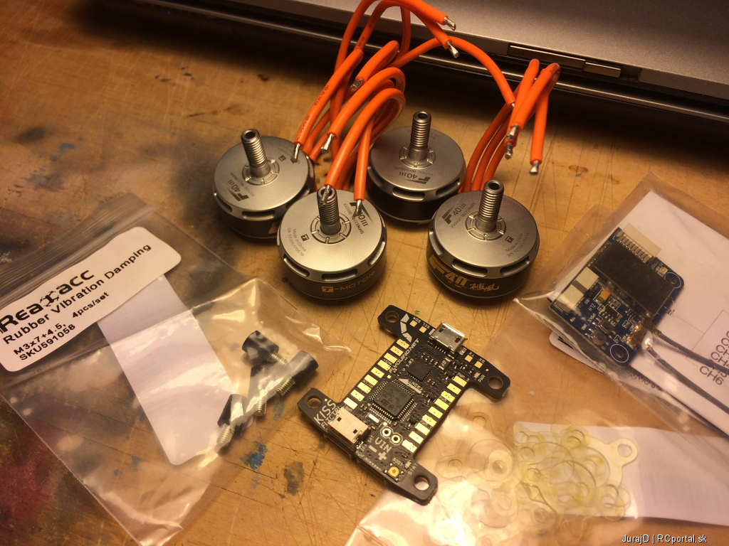

vcera som nahodil KISS FC a pri teste motorov to robi toto, na videu je pripojeny len USB bez baterie. To iste sa deje aj s bateriou. Motory su bez vrtul, je to normalne spravanie?
S kuskom odvahy som to dnes rano vzal von, a vo vzduchu to lieta uplne normalne, dal som len kratky test lebo nebolo viac casu ale nic zvlasne som nevidel.

v prvom rade si vytrimuj radio nech mas stredy na 1500 potom ti to pojde pekne.. ale je to len zalezitost grafu vo vzduchu to vplyv nema..
vysvetlim ti laicky teraz ked mas cojaviem roll knipel na 1502 tak gyro sa snazi naklonit motormi quad aby sa rovnal hodnote 1502 lenze quad mas polozeny na stole cize gyro stale nedostava spatnu vazbu o naklone koptery na 1502 a preto stale sa coraz viac a viac snazi motormi upravovat polohu quadu.. keby si si to nechal takto ako mas tak vo vzduchu ked pustis vsetky kniple a ostanu ti ma 1502 tak ti quad bude jemne stacat (driftovat).. nebude stat na svojom mieste.. ale pri lietani kde stale pohybujes kniplom tak tam si to nemas ako vsimnut
toto plati nielen pri kisse ale aj pri BF alebo RF.. vzdy treba mat stredy na 1500 min na 1000 a max na 2000!

Tak. Motory sa bez vrtul nebudu nikdy spravat normalne. A ked si letel a letelo to normalne netahalo ta jemne do naklonu?

ano, jemne dopredu to tahalo, ale to som daval za vinu tomu, ze som len narychlo a nepresne nakalibroval accelerometer
Thinky:
presne toto som si vsimol, kniple som vytrimoval, a sam netusim preco mi to hodilo tieto hodnoty. BF na predchadzajucom FC mi pekne ukazovalo 1000-1500-2000
jedine co som menil je novy model v radiu a zmena ibus na sbus. menil som aj receiver...
