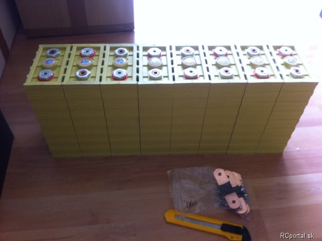

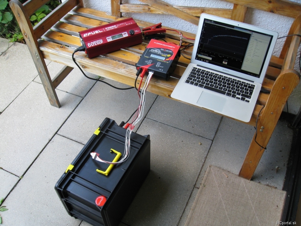

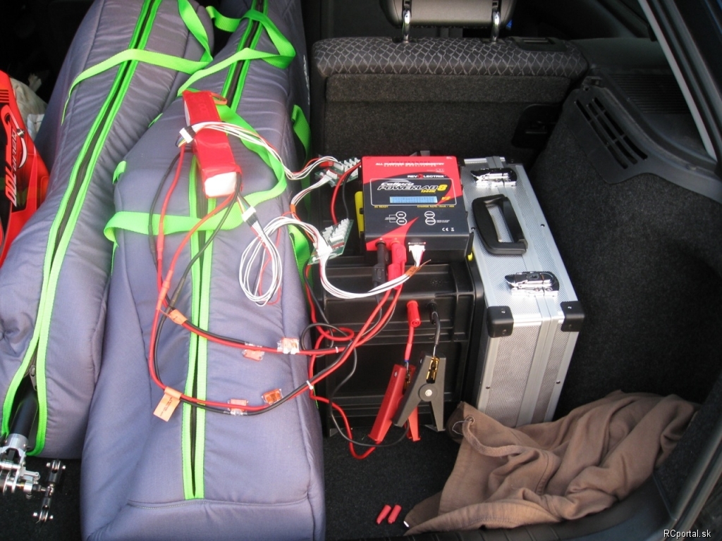

Keď tu už máme takú super tému, tak vám chcem predstaviť môj kufor s ktorým nabíjam na lúke. Pre Logo a Goblin mám len po dve baterky ktoré na striedačku lietam, keď odídu Voodoo LiPo baterky tak mu tiež doprajem len dva P-Ions.
V kufri je do série zapojených osem 60Ah LiFeYPo4 článkov, dokopy dávajú okolo 27V. Do 12S pumpujem za 15 minút 3800mah. Zatiaľ som 12S nabíjal maximálne 6 krát, tipujem že 8 by to malo bez problémov zvládať.
Ide o tzv. Winston články, životnosť by mala byť 3 roky a 3000 až 5000 nabití. Sú bezpečné, nevybuchujú.

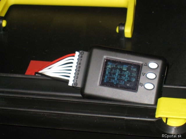

Nabíjať sa dajú až do 4,2V, nabíjam ich ale iba do 3,65V, takto stratím menej než 10% kapacity, ale zato články vobec nedriftujú, drift býva okolo 10mV. Nabíjam s 30A (0.5C) a trvá to podľa vybitia hodinu až dve. Zatiaľ som do neho natlačil maximálne 40Ah, takže ešte som ho naplno nikdy nevycucal - pri odbere do 1C sa vraj dá vytiahnuť aj kompletná kapacita, jediné na čo si treba dať pozor je aby články neklesli pod 2,8V.

Zo 100Ah olovo nikdy nevytiahneš 100Ah, okrem toho má len 12V, hmotnosť ako píšeš - v uvodzovkách Ja som stál pred rozhodnutím päť 12S bateriek, alebo len dve a k tomu tento kufor. Finančne výhodnejšie - tie dve baterky si prídu určite na svoje maximálne cykly, zatiaľčo tých 5 počas zimy poľavia a na jar by som ich asi vyhodil. Čiže aj keď drahé, stále výhodnejšie ako veľa bateriek.

Tibor, veď to je na tom lifepo najlepšie, že prídem domov, zapojím ho na nabíjačku a nechám nabíjať. Ak môžem oželieť dva lety, tak paky doma nabíjať nemusím.
