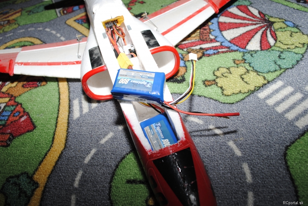

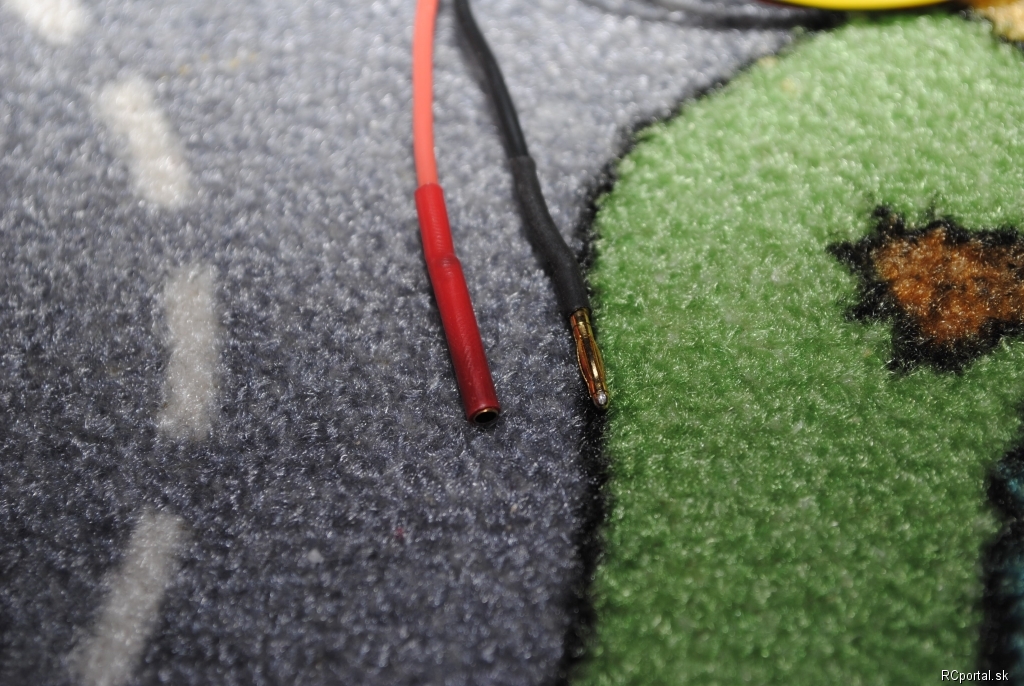

Moje prvé edf-ko, čo sa týka stavu tak.....páči sa mi ale veď čo by som nechcel za takú cenu.......toto lietadlo mi daroval jeeff keď som si od neho kúpil Futabu T8FG. Chcel by som sa ale spýtať že ako mám nabíjať tie batérie? Čo je to za konektory? (zabudol som sa spýtať )PS: lietadlo nemám ešte ani 4 hodiny a preto som zatiaľ nič nemeral

bezne 3clanky LiPol, nabijaj 0,8A cize 1C, tie 2,5mm konektory sa pouzivaju v modeloch kde je nedostatok miesta pre napriklad XT60 konektory

2mm konektory sa ti nelubia? Používajú ich ou nas aj na 6 články (ale to uz 4mm) alebo 3-4clanky a tam 3,5mm

Tak to tak teda asi nechám ale potrebujem zohnať redukciu (tieto konektory na konektor T-dean al. bec) aby som mal ako nabíjať ale asi to spravím tak že počas nabíjania s izolačkou provizorne prilepím kábliky ku konektorom a budem nabíjať (samozrejme to poistím proti skratu)

Sak máš dobru nabijacku, kúp iba kábel (príp. Popajkuj) nabijaci.
na jednej strane 4mm samec +samec a na druhej strane 2mm samica+samec

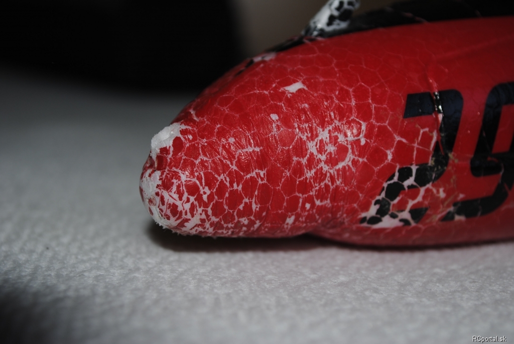

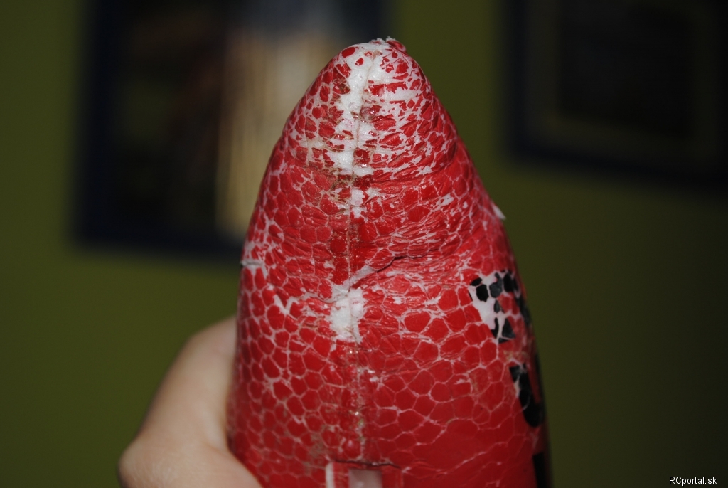

No tak ja som dal nabíjať obi-dve batérie.....prvá v pohode.....a druhá....? Dal som nabíjať (aj s balancérom samozrejme) a čo som nevidel.....pozrel som sa na články a tie boli v takomto poradí, že: 1. 3,50V 2. 3,64V 3. 3,85V . A prikladám foto toho skriveného čumáčika čo som sa naň pýtal v tejto téme: https://www.rcportal.sk/ouprava-epo-edf-jet-experiment-c186-1#post156790 . PS: Dnes okolo 15:00 by som chcel skúsiť nové rádio ( Futaba T8FG Super) práve s týmto lietadlom.....potom napíšem prvé dojmy .
S pozdravom
Marek.
EDIT:No bol som lietať....a ako to dopadlo? Môj pomocník lietadlo vyhodil a následne išlo k zemi. Ako sme to tak chvíľku skúšali tak to bolo stále rovnaké a ku koncu sa mi už nedarilo udržať ani udržať krídla v rovine. Neviete čím to mohlo byť? Najprv som si myslel že slabým vyhodením ale lietadlo bolo vyhadzované svižne takže to asi vylučujem a teda zostáva len motor a batéria......Skúsim dobyť batérie a skúsim to znova .
