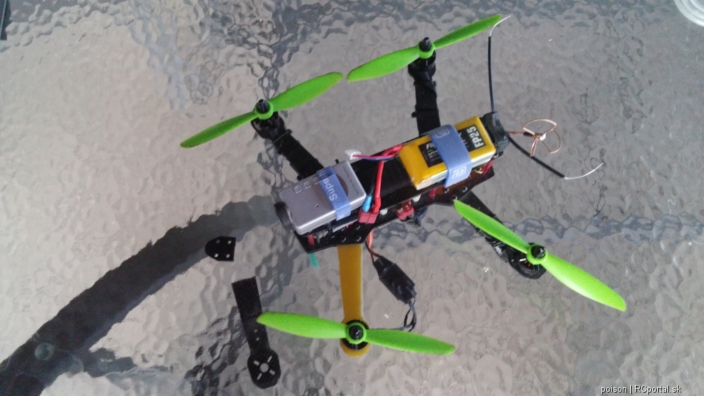

Hmm pozeram ze je nas tu viacero takych co radi "rozoberaju" svoje mršinky...
Hunter, aj mas tie vrtule odskusane? Nemyslim len pri lietani, ale aj odmerane ako tahaju a kolko to s nimi papa???
Lebo toto co si sem dal niesu GemFun...či?

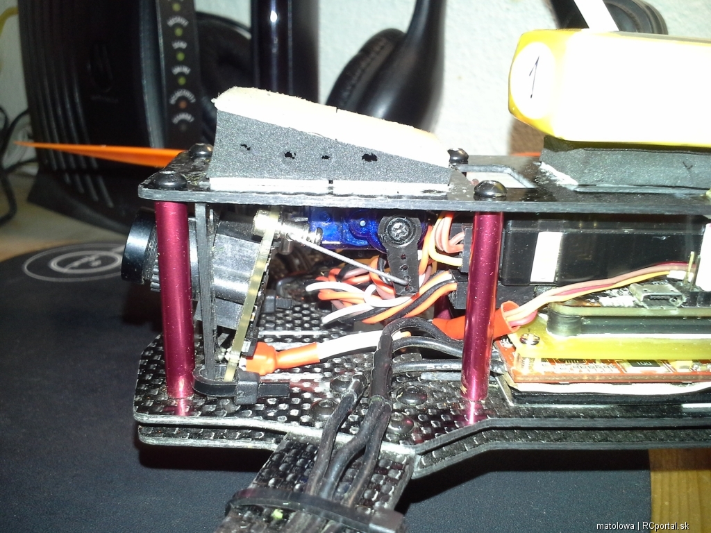

matolowa:
vsetci dnes rozbijali ja som skladal..naklananie funguje vynikajuco
Vyzera to dobre.

Mato si to vymakal Ja ostavam pri pevnom upnuti...zatial
Hunter88
Príspevkov: 99
Správa zaslaná: 23. 6. 2015 o 22:09 | odkaz na príspevok
Ked som ich nahodil tak sa nedotýkali spustil som motory . . a už to začalo . . . . . musel som s každej trošku cvaknuť. . ale lieta sa mi s tým tak . . jednoduhšie . . . . mal som sííce len 3 lety ale aj tak . . bolo to take . . . . Istéé . . taký klud . . . neviem kolko to papá a je mi to jedno
Neviem čo su zač . . . dávaju to sem spolahlivý ludia takže vačšinou všetko hádžem do košíka . . . zíde sa . . . minie sa . . .
Objednal som dalšie " už origo " ramená ale celkovo mi tento možno buduci týždeň má prisť zasa nový možno " Hiro 2 " carbon rám aj motory silnejšie . . . uvidíme
