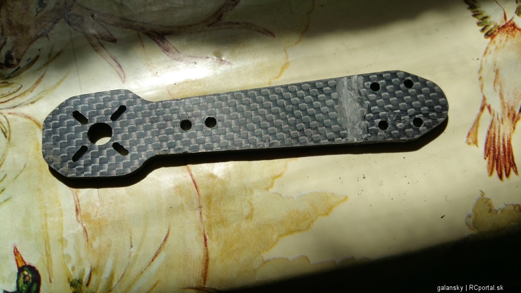

Dnes dalsia havaria chcel som spravit stvority premet ale akosi som si vysku neodhadol a rameno to nezvladlo a kameru som trosku nacal.Skusil som ho zalepit riedkym sekundakom + aktivator drzi zatial fakt perfektne skusal som ohybat no ani ... kameru som si uz radsej poriadne zabalil predtym bola len tak navolno.teraz uz hadam znese cosi
Správa zaslaná: 30. 6. 2015 o 22:11 | odkaz na príspevok
Kokso, riadny tank A to sekundove, no sám som zvedavý kolko to znese

no to mas pravdu je to riadny tank to len zatial uz som objednaval ramena.hodim sem aj videjko len este sa nacitava.
chce to este postelovat pid ale este o tom cosi musim precitat tu je videjko a zase aj s padom https://www.youtube.com/watch?v=6NUwM1b3qZE
musel som trosku znizit kvalitu lebo by som cakal do zajtra asi
