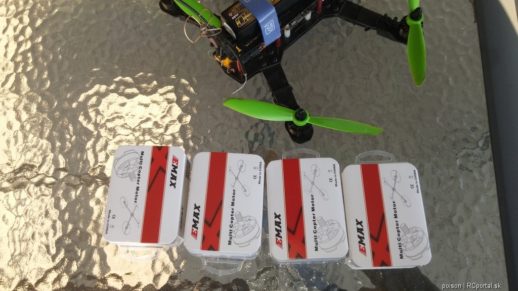

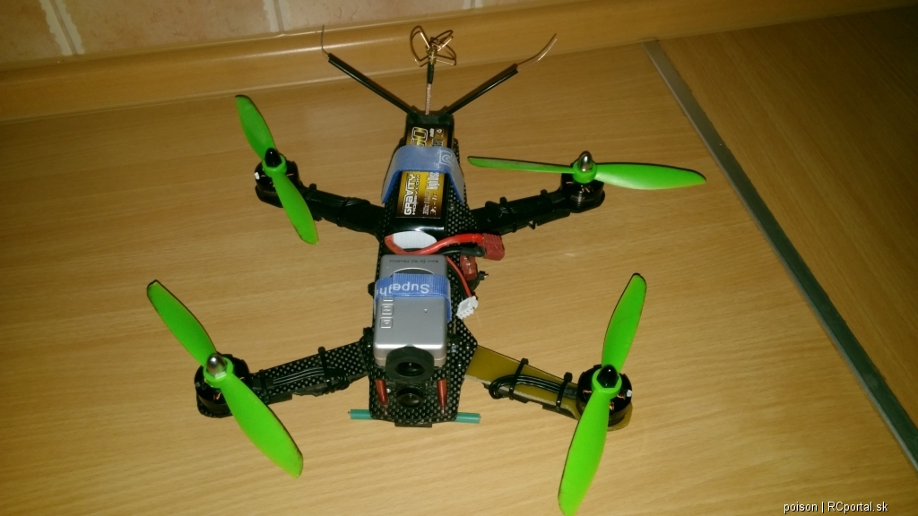

Tak som nahodil Emaxy no wav efekt sa zatial nekona budem potrebovat radu pri nastavovani pri pridani sa to trepe uz ma asi jebne z tych pidov. Ani za boha to vyladit chybaju skusenosti. Pacia sa mi ale vacsie loziska aspon zatial motory viac pasuju k 6045. Uz mam tie hodnoty take rozmrdane ze neviem kde je sever. Zacnem odznova looptime na 2500 mozno regle nezvladaju 2000.
Vymena tych dys nie je az taka dolezita mam pocit zatial.
Teraz pridu na radu regle

Poison, ci motory, ci regle, civrtule, kazdy z tychto komponentov sposoby waw efekt ked to doladis, za kazdym co vymenis jednu z tychto casti budes musiet ladit
Kolko amperove regle tam mas? Ak mas 12A tak ich vymen za aspon 18A lebo ti nevydrzia. Tieto emaxy so 6´´ vrtulami a 3s zeru pri plnom plyne niekde okolo 15A tusim. Stav sa zajtra v tt naladime to.
Ale takto na dialku tam daj roll a pitch hodnotu P na 4 ako odrazovy mostik....ostatne nechaj ako mas-zatial. Ak by sa to trepalo nadalej tak len znizuj P. A TPA si nastav zatial na 10-20 to sa doriesi po nastaveni samotnych pid-ov

Isiel som na Liptov na vikend - vecer skusim ale rano o 6:00 som to spravil ako si napisal a celkom schopne to letelo.
