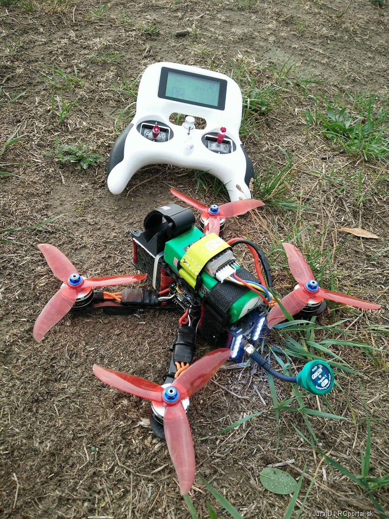

Dnes som bol skusat polietat na "novom" mieste v BA za hradzou v Petrzalke a vyzera ze sem zacnem chodit, cestou do prace to mam dostupnejsie ako letisko vo Vajnoroch alebo Rusovce, hlavne je okolo coho lietat. Vsetky pady som prezil bez ujmy a tesim sa bo sa mi podaril krasna "yaw" rotacia dole hlavou a potom pitch dozadu bez trafenia zeme
Ako chapem ze to davate lavou zadnou, ale mna to potesilo, ten KISS sa mi velmo paci v kombinacii s F40

Jj to je ono "za ekonomickou"
Foto z dnes rana
